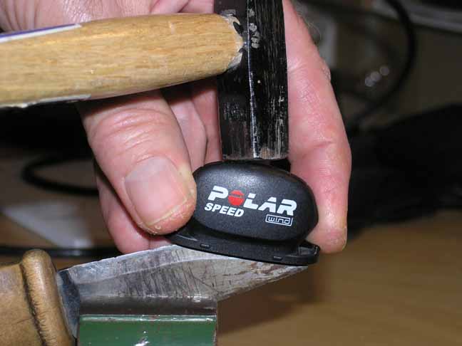

Sikkert andre som har erfart det samme som meg. I de nye wind speed og cadence sensorene til Polar er det ikke mulig å bytte batteri. Når batteriet er tomt må en kjøpe ny sensor. Koster ca 400kr.
Siden den gamle i prinsipp skulle kastes kunne jeg like godt gjøre et forsøk.
Sensoren er sveiset plast og må åpnes forsiktig for ikke å ødelegge hele greia. La sporet på undersiden av sensoren på en kniv og ga sensoren en liten kakk. Nok til at den sprakk langs sveisen.

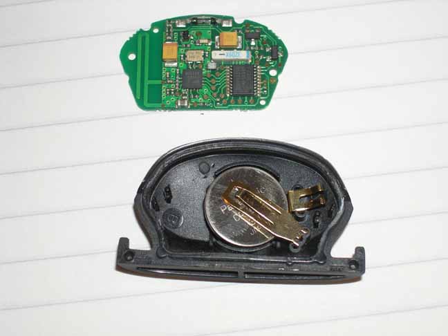

Inni sensoren ligger det et lite printkort og et batteri.
Batteriet er et litium 3V på 140mAh av type CR1632. Det koster 25kr på clas ohlson. Det er bare å skifte batteri og lime sammen sensoren igjen så kan jeg kjøre to år til. Brukte carlsonslim da det er vanntett og mulig å bryte opp igjen.

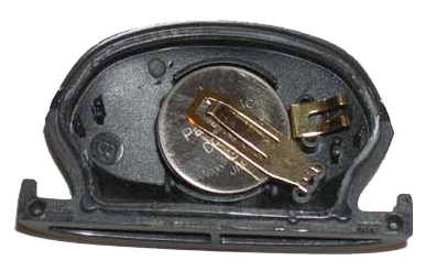

Hm. Jeg åpna en av mine sensorer nå, og i min ligger batteriet motsatt vei av det du har på bildet. Sikker på at du har lagt batteriet riktig vei, eller spiller det ingen rolle?

Sitat: rasmusic
Sensoren bruker mye mindre strøm på denne måten, og batteriet får lang levetid. Men batteriet er definitivt montert feil vei.

Jøss så observante dere er. Batteriet er bare lagt i for å ta bilde. Det stemmer. På bildet ligger det feil vei. Mener å huske at det er et + merke i kassen under batteriet så det skulle ikke være noe problem med å montere det riktig.
