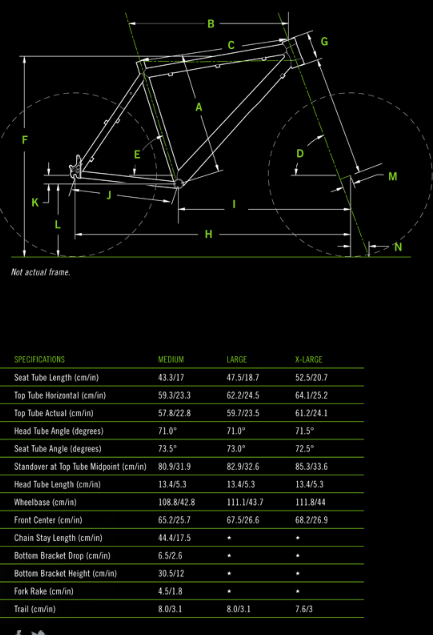

Jeg skal også bestille 2012 Flash Carbon 29'er 1. Har ikke mulighet til å prøve, så er veldig i tvil om størrelse. Jeg er 183-184 høy, og har sittehøyde på ca 77 cm. Importør sier at jeg skal ha L, men synes de oppgitte 622 mm (24,5 inches) horisontal overrørslengde på Flash 29 virker i overkant mye. (OBS! Flash 29" er 8 mm lenger enn Flash 26")
Har målt meg opp med fit-kalkulatoren på competitivecyclist.com, og denne viser at jeg nok skal på en L med litt kort stem:
Measurements
Inseam: 86.5
Trunk: 68
Forearm: 36
Arm: 63.5
Thigh: 62
Lower Leg: 56.2
Sternal Notch: 149
Total Body Height: 183
XC
Standover Height Range: 32.3 - 33.0 inches
Virtual Top Tube: 23.8 - 24.2 inches
Stem Length: 10.2 - 11.8 cm
BB-Saddle Position: 76.0 - 77.5cm
Saddle-Handlebar: 55.8 - 57.4 cm
Jeg har til nå syklet et Spark L med 610 mm horisontal overrørslengde og 90 mm stem. Teoretisk skulle jeg da ha 78 mm stem på Flash 29 L for å få samme sittestilling, men såvidt jeg vet er 90 mm det korteste som fungerer med lefty. Eller jeg må ha en flash 29 M med 107 mm stem. Har nok muligens sittet litt for oppreist på Spark, men jeg liker følelsen av direkte/kvikk styring med kort stem.
Importøren og competitivecyclist.com tilsier altså at jeg er nærmere L enn M, men tidligere sittestilling + regelen om at du skal gå ned en str hvis du er i tvil tilsier at jeg kanskje bør ha M.
Sykkelen skal brukes som rittsykkel hovedsaklig på NC maraton og birken.
-Noen meninger om hvilken størrelse jeg bør gå for?
-Skal en 29" være litt lenger enn tilsvarende 26", siden styret ofte kommer litt høyere?
-Eller vil det være en fordel med mindre rammestørrelse og langt stem vinklet nedover for å komme lavest mulig på den i utgangspunktet høye fronten på en 29"?
-Vil en med skikkelig peiling på måling og tilpassing av sykler gi meg mye bedre svar enn fit-kalkulatoren på competitivecyclist.com?
