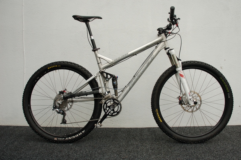

For andre som lurer på å bygge seg Sultan og ønsker et spennende fargevalg, min 2010 ramme er til salgs:
http://terrengsykkel.no/ubb/ubbthreads.php?ubb=showflat&Number=1263046
Det blir ikke feil med Flow felger. Jeg har brukt både Flow og Arch på min, synes Flow passer bedre.
Har prøvd både GD, RS Reverb og KS i950. Jeg foretrekker i950 fordi bryteren er kliss inntil holken, gir best kontroll.
Lykke til, du vil ikke angre deg!

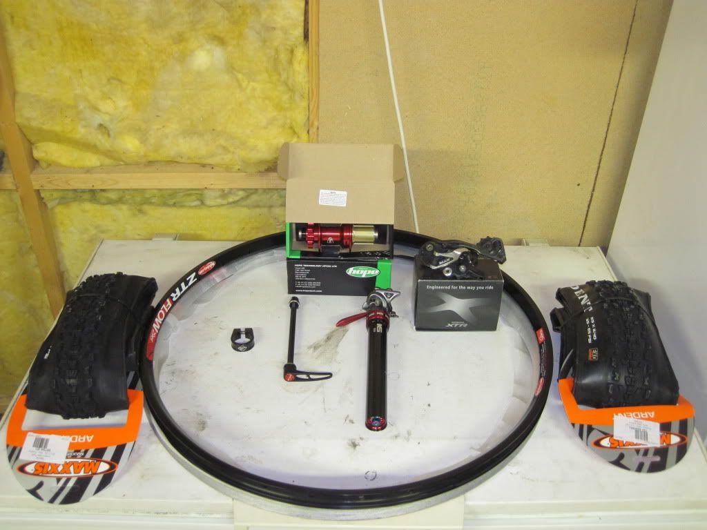

Ramma ble levert www.pulverlakkering.no på mandag. Antatt leveringstid var 2-3 uker så da har jeg 1-2 ukers venting igjen.

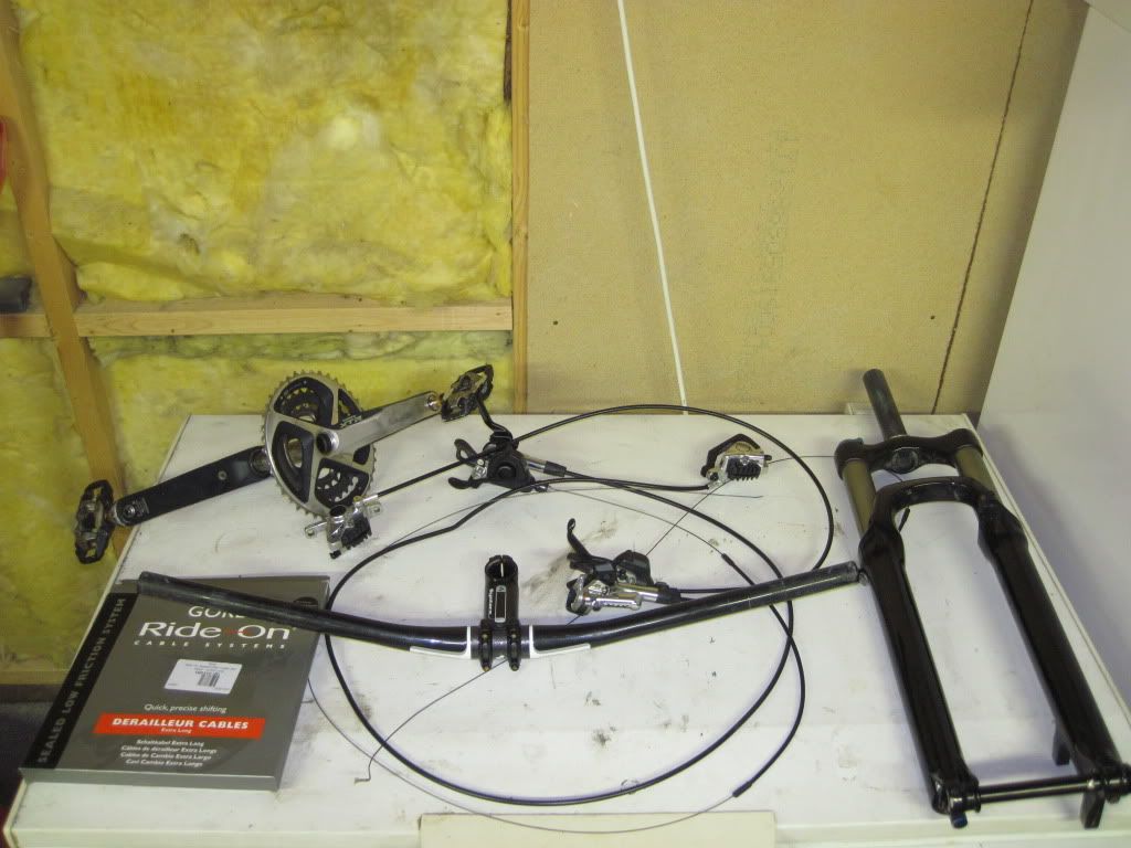

Ellers har det kommet et par pakker de siste dagene.
Hjuldelene leveres hjulbygger ila helgen.
Gamleramma er strippet og dette venter å bli montert.
Ellers venter jeg kun på et nytt kranklager fra CRC som ble bistilt tidligere idag. Har jeg flaks så er sykkelen ferdig om 2 uker og jeg kan faktisk komme meg ut før snøen kommer. Krysser fingrene:-)
Er på utkikk etter:
Spinergy hjul
Coda sykkeldeler

O'la la. orntlige pedaler og grom krank. Et lite tips, bruke hele strømper f. eks. XTR. Jeg skal bestille en bunt nå så du kan få det du trenger. Da kan du trille noen sesonger uten å tenke på vaier og strømpeskift.
Flow felger er supert, jeg har det samme. Bygget av samme hjulbygger og det er latterlig stivt fremdeles etter noen år. Gled deg du kommer til å få et hjulsett som er i en klasse for seg selv.
Det eneste som mangeler med felgene er å få strippa de for dekaler ICON_WINK

Wiresettet er sealed. Har god erfaring med gore fra før så da ble det slik. Felgene blir semistrippet av Victor. Dvs dekalene som er til høyre i bildet forsvinner.
Er fortsatt på leting etter en talas/pike e.l som passer 29 OG 1 1/8 krone men jeg begynner å miste troen nå.
Deleliste er som følger:
Ramme: 2009 Turner Sultan str M, custom lakkert.
Styrelager: Chris King Sotto Voce 1 1/8.
Gaffel: Fox 32 F29
Shock: RP 23
Felg: Notubes Flow 29
Nav: Hope Pro2
Dekk: Makkis Ardent 2.4/2.25
Bremser: XTR M985
Skiver: XTR M985 180mm
Styre: Syntace Vector Carbon lowriser 680mm
Stem: Syntace F109 Oversized
Holker: DMR lockon
Setepinne: KS i950 385mm
Sete: Fizzik Tundra2
Krank: XTR M980
Kranklager: XTR M970
Gir foran: XTR M980
Gir bak: XTR M980
Kassett: XTR M980
Kjede: Shimano HG94
Kanskje litt kjedelig specliste med mye Shimano, noe som er litt uvanlig for meg å være da jeg har sverget til sram de siste årene. Men for å holde budsjettet så lavt som mulig blir det mye gjenbruk av deler som sto på en Cube Stereo HPC SL.

2010 og 2011-modellen av Marzocchi 44 Micro Ti i 120mm skal være mulig å endre til 140mm ved å ta ut noen spacere. Den finnes i vanlig 1 1/8".
http://bike198.com/review-2010-marzocchi-44-micro-ti-29er-suspension-fork/
Tenker jeg riktig at du tenker 2.25 eller 2.40?
En liten erfaring jeg har gjort. Jeg synes 2.4 ble alt for stort, og satser på 2.25 til våren. De gamle 2.4 er slengt på dynga. Tester nå en kombo med WTB Stout 2.35 forran og Noby Nic bak. Dette ruller dårligere enn Ardent 2.4 f/b. Og er tyngre tilsammen en 2 stk. Ardent 2.4
Jeg ville gått for 2.25 det får mye skryt, kanskje et av de beste allround stidekken for tiden.
