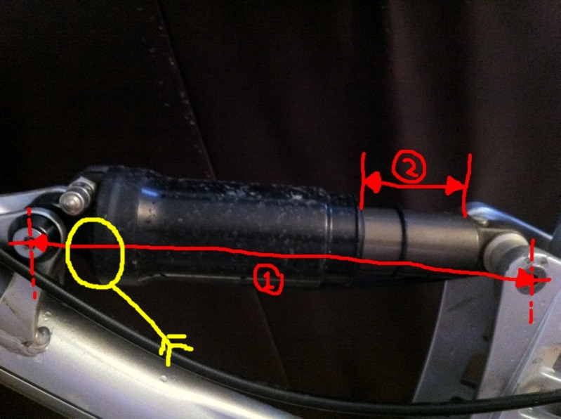

Bakdempere måles fra senter til senter i festehullene. I tillegg må man vite slaglengden. Uten å være for sikker, tror jeg din demper har 2" eller ca 50mm slag. Dette kan du evn. sjekke med rammeprodusenten.

Jeg har en fit chart liggende på pc`en, og det stå 7,5 x 2 (toms) Dette kan du selv sjekke ved å måle 1, og 2 på bildet. Hvis du ikke har ett rødt hjul (gul runding på bildet), så har du ikke retur justering. Disse er så sjelden, at jeg personlig aldri har sett en!

Lengde er senter-senter, og så må du vite slaglengde.
