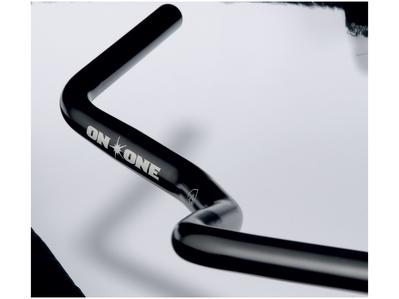

Kanskje ikke det beste bildet. Men dette er et godt styre med bakoverbøy.
http://tbsm.com.au/index.php?main_page=product_info&products_id=1120
Bare et eksempel, bedre pris finnes nok et annet sted...
Re: Riserstyre [Re: Biky'girl] #1258964 10/09/2011 20:26
Innlegg: 11,443
Hæ? Offline
Navnet skjemmer ingen.
Innlegg: 11,443
Viser ikke så godt på produsentenes bilder, men oppoverbøy betyr at styret er bøyd opp sett fra innfestingen ved stemet, og bakoverbøy betyr at styret er bøyd bakover sett fra innfestingen på stemet. De aller, aller fleste terrengstyre har bakoverbøy. Ditt også. Men noen liker å ha mye bøy bakover. Da kommer håndledd og håndflater i en mer naturlig stilling (tenk deg hvilken vinkel hendene dine har når de henger fritt ned ved siden av kroppen/hvordan du holder i en trillebåre) og sammenlign med hvilken vinkel du får når du holder i et styre.
On-One Mary er en ekstremutgave av bakoverbøyd styre.
Hvilket styre er det du har i dag? Det ser ut som et Ritchey Low Riser? Karbonutgaven her har vel 9 grader bakoverbøy.
