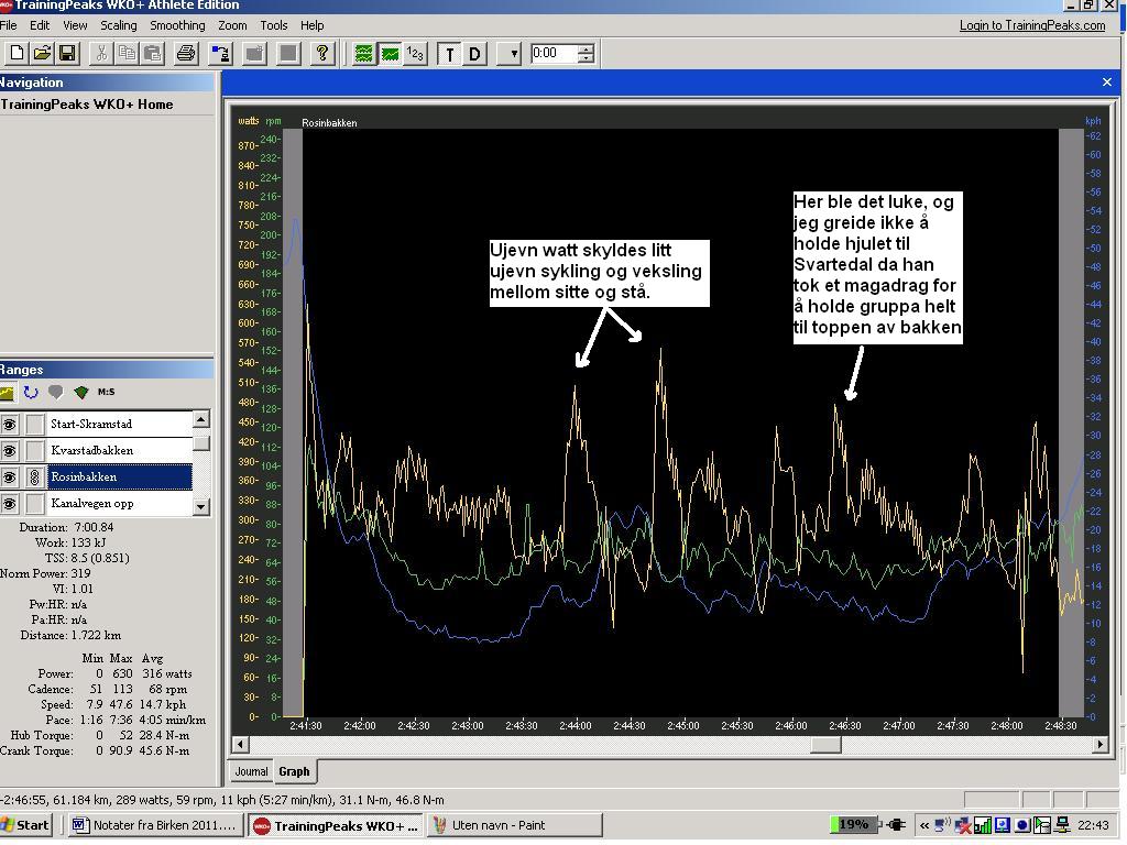

...og her er skjermbilde av wattprofilen opp Rosinen, TP WKO+ /EC
