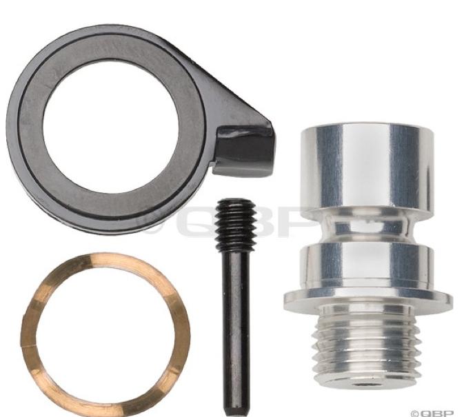

jeg var litt uheldig ute i skoen i dag. jeg klarte selvfølgelig å knekke bolten til bakgiret mitt. Heldigvis ser alt annet uskadd ut.
Er det noen som aner hvor jeg kan få tak i selve bolten? selve girveksleren er 2010 mod.

tviler på at den er mulig å bytte (om du mener den du fester giret i girøret med) da jeg har prøvd å demontere et ødelagt x9 fra 2010 uten videre hell.
Men om det er mulig er mitt beste tips å ta fra et annet ødelagt gir, og det burde være mulig å finne her eller i rotekassa på et verksted.

Den er ganske enkel å bytte, men det fordrer jo selvfølgelig at delen kan skaffes.

Jeg elsker dette forumet ICON_SMILE her var bolten jeg trengte og mere til.
Det var forøvrig ikke mulig å få tak i den i følge importør..

Hvordan i alle dager får du av den ødelagte bolten da? Den er jo låst i den plata som man justerer posisjonen på giret med. Jeg har et X9 gir liggende med brukket bolt, så hadde vært interessant å vite hvordan.

Er det ikke bare å skru ut låsepinnen?

jupp.. det er såre enkelt ICON_SMILE
Var det hit du henvendte deg?

Nei...Det der var jeg ikke klar over. De hadde nok gitt ett annet svar

Sitat: cayman
Da lærte jeg noe i dag også.

Hehe, da er vi to ICON_SMILE Hadde ikke engang lagt merke til hvor stor forskjell det er på 2009 og 2010 modellene før jeg så på dem i dag...
