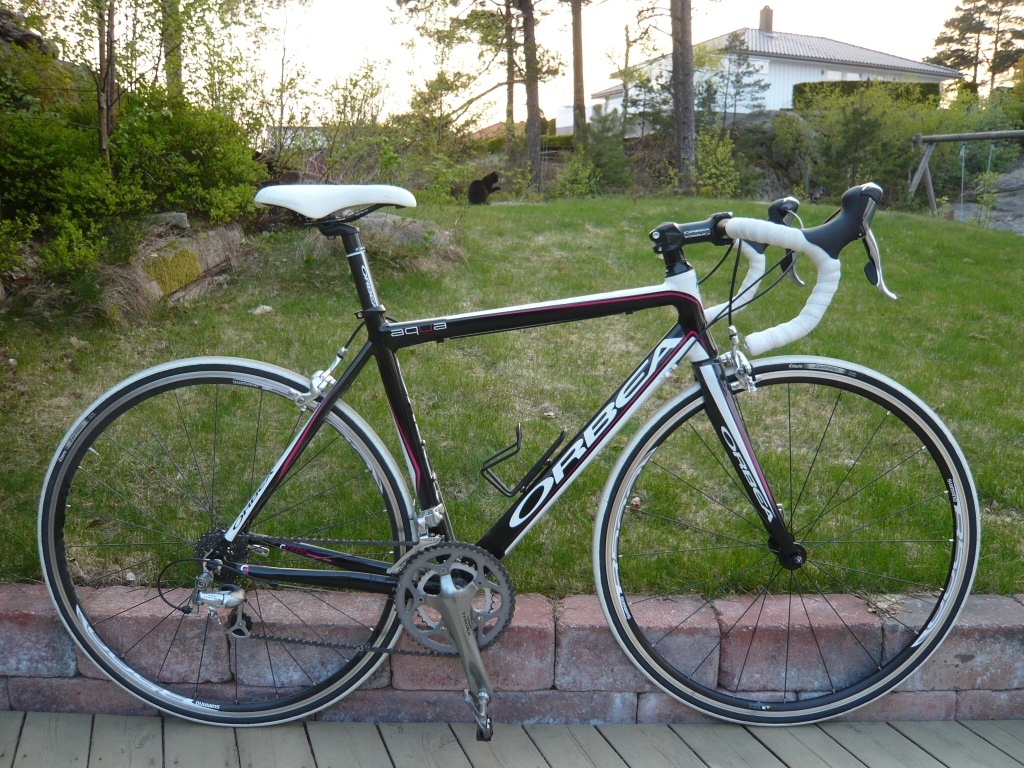

Min penere halvdel er strålende fornøyd med sin orbea aqua dama.
Redigert av thomand; 12/08/2011 15:37.
