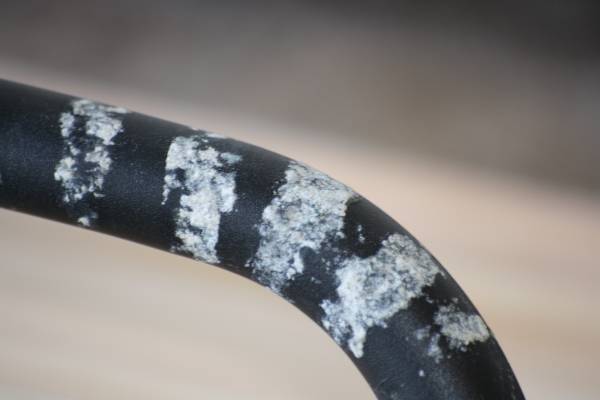

Jeg byttet ut styre, stem og setepinne på raceren i dag. Sykkelen er fra 2006, og jeg har ikke plukket noe særlig på den før nå.
Når jeg dro av styretapen så jeg at det var et flere millimeter tykt lag med salt under tapen - har lurt litt på hvorfor styretapen var blitt så ujevn.
Når jeg vasket av saltet så oppdaget jeg at det nesten var irret hull i aluminiumen på flere steder. Grøsser litt ved tanken på et styre som knekker av i stor fart... eek

Sitat: CyberTrack
Der har man et argument for karbonstyrer ICON_SMILE

Sitat: anderz
Sitat: CyberTrack
Jaja...satt på et Deda alu.styre nå. Må nok kjøpe karbonstyre neste år ICON_SMILE
Og litt alvorlig; jeg har aldri tenkt på at styret kan irre i stykker, og at jeg fant på å bytte styre nå var egentlig bare et innfall. Fikk lyst til å forsøke et styre med mindre drop. Jeg tror det er mange som kjører mer enn 5 år med samme tape.

Har sett det samme på en sykkel som sto inne som rullesykkel, Da vi tok av tapen var det små hull i aluen, og når vi prøvde å bryte litt på det så knakk det rett av.

Re: Styret ødelagt av salt og irr! [Re: CyberTrack] #1229782 07/08/2011 19:54
Innlegg: 1,349
CyberTrack Offline OP
Innlegg: 1,349
Slik ser det ut gjennom et noe uegnet objektiv.
