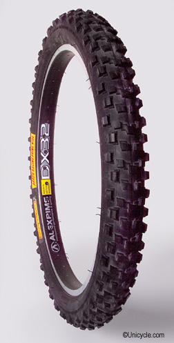

Man trenger ikke vente på at Gazza i 3" bredde skal bli relansert, Duro Leopard 26 x 3.0 kan kanskje være et alternativ (sjekk feks. unicycle.com)
