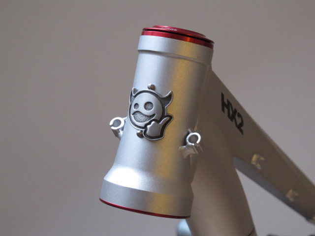

Fikk i alle fall pressa inn styrelageret. Acros zero stack. Griselekkert!

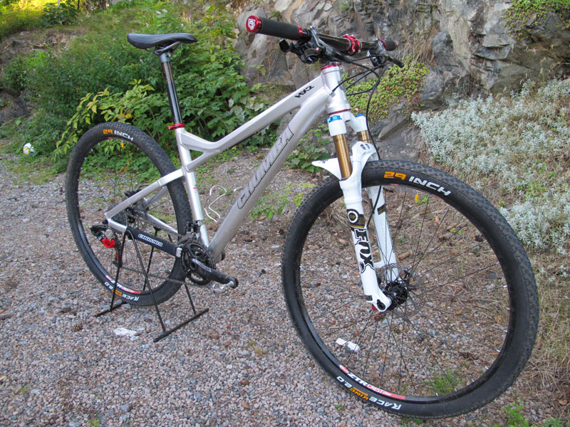

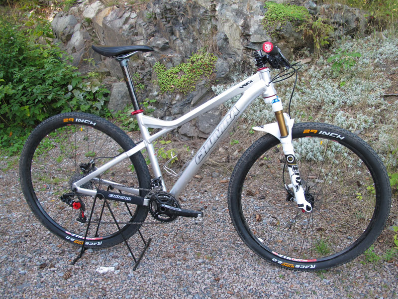

Sykkelen er ferdig og jeg er meget fornøyd med den. 29er er artig! Har syklet 10-12 mil på grus med den og oppsettet med 39-26 foran og 12-36 bak, 10x2, funker utrolig bra. Veldig fornøyd med det. Fox gaffelen er også skikkelig knall.
Her er noe bilder. Si hei hvis du ser meg på Fredagsbirken!

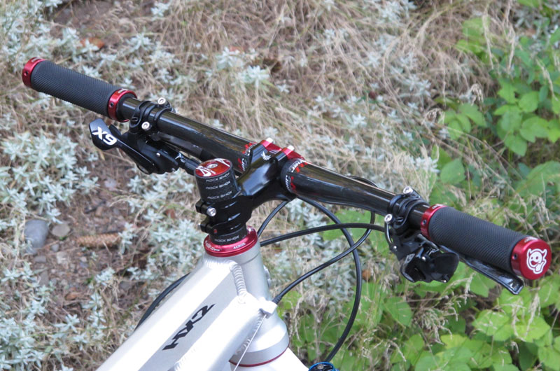

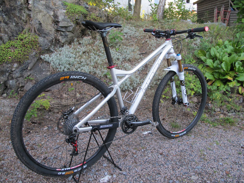

Et par til

Nydelig!
Jeg må vite vekten...
Re: Hjelp til 29er oppsett [Re: Reven] #1244228 24/08/2011 09:38
Innlegg: 1,224
Nils_Arne Offline OP
Innlegg: 1,224
Ca. 10.4 kg, men det skulle være ganske lett å få den under 10.

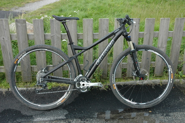

Flott, jeg er ferdig med min også. Ikke så fin fargepallettsom din, har prøvd å holde alt i svart.
Går som en drøm.

Her er alltid_motvind sin:
