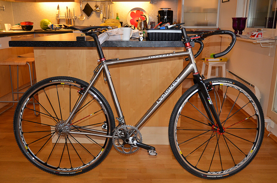

Terapi fra det forferdelige som har skjedd i Oslo og på Utøya i dag: Nytt sykkelbygg.
Bygger meg en CX, min første. Til mitt daglige bruk blir denne super. Kjapp på asfalt og grus og en skikkelig utfordring utenfor allfarvei. Bygget består av en Cooper XC fra Lynskey med Richey WCS-gaffel. Bakkekontakten besørges av Ksyrium SL og bråstoppen av Avid Shorty Ultimate. Framdrift og utveksling er det Sram som står for, for det meste Force. Styre, stem og setepinne fra 3T.
Litt mangler før den kan brukes, men tror det kommer en pakke i morgen eller mandag. Jeg er helt noob på CX, så kabelhenger til forbremsen har jeg helt glemt. Hvis noen i Oslo har en liggende eller vet hvem som har over disk blir jeg happy.

Da er den ferdig. Den som ikke har prøvd CX og bor slik til at det sykles mye asfalt, grus, brostein og lettere sti, fram og tilbake til jobb, trening i plaskeregn og en kveldstur med familien bør sporenstreks titte nærmere på en. En glimrende altmuligsykkel.

Her Ove - ferdig.

Jeg har testet og justert litt i dag og kan bare bekrefte at sykkelen er en drøm å sykle på. Asfalt, single track og grus ble spist rått. Conti-dekkene jeg har på nå virker å være et godt kompromiss. Ruller bra og har greit feste på grus/sti.
Det eneste jeg må få fikset er utvekslingen. 11-28 bak er helt greit og får bli. 50t blir på kompaktkranken ble litt i meste laget og byttes med en 46t.
Noen har kanskje reagert på hvitt sete og styretape. Det er plastic fantastic begge deler, så det er jålete, pent og lett å holde rent.
Før jeg bygde denne leste jeg mye negativt om canti-bremser og vurderte derfor skivebremser. Slo det fra meg av estetiske grunner og angrer ikke. Avids Shorty Ultimate m/SwissStop Black fungerer kjempebra. Lette å justere, lette å modulere og bremsekraft nok for min vekt.

Etter enda et par dager med testing og mekking kan jeg skrive under på at hvit styretape, uansett materiale, ikke er praktisk på denne type sykkel. Her opererer vi med bratte og tildels dyre læringskurver basert på kjappe praktiske tester og erfaringer. Black is the new white.

Et spørsmål til bremsene dine: Jeg mener å ha lest på Sheldon Brown sine sider at de kuttet ut en slik vaier som går over hjulet fordi det kunne føre til stygge krasj dersom vaieren til hendel skulle ryke. Er dette uvesentlig eller har disse bremsene en ordning slik at dett ikke vil skje? Nå tenker jeg jo at dette kan være veldig "worst case" tenkning, men jeg kom bare til å tenke på det.

Veldig pent! Nå et kjedeligere spørsmål: jeg driver og bygger meg en cross selv, bestående av en zurigo ramme jeg fant billig på nett, div campa deler som lå liggende og andre gamle bomkjøp. Har aldri satt opp annet enn ræsere før og merker meg at kabelen til forskifteren kommer fra oven. Etter søking på nett, ser jeg at dette er vanlig for de fleste cx'er, og at de er utstyr med en slags pulley som gjør at wiren kommer nedenfra (som på en ræser). Hvor kjøpte du slik pulley (ser ut som om du har sånn), og er det evt noe en slik pulley kan erstattes med? Andre forgodtbefinnende må gjerne også svare!
Kanskje helt feil med Shimano på en Campa sykkel, men kan være en mulighet med slik:
XT 10speed double FD
Evt å kjøpe en slik: Speen Umlenker for Campa

Fastmontert på ramma fra fabrikk.

Skal du ha noe sånt som dette: problemsolver-pulley-dingsboms
