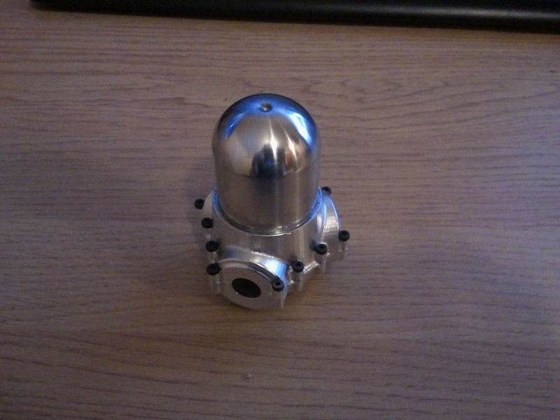

Et nytt prosjekt. Skalapropeller til et modellfly jeg holder på med.
http://www.youtube.com/watch?v=Wmk2FID5nM0
Originalen ser sånn ut (ikke sånt fly): http://www.flickr.com/photos/diorama_sky/312014701/
