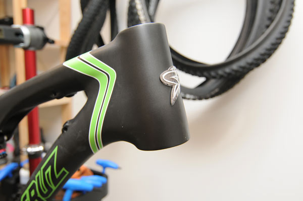

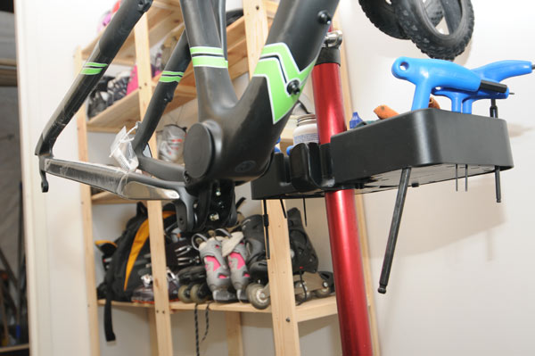

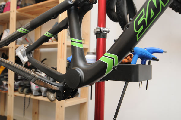

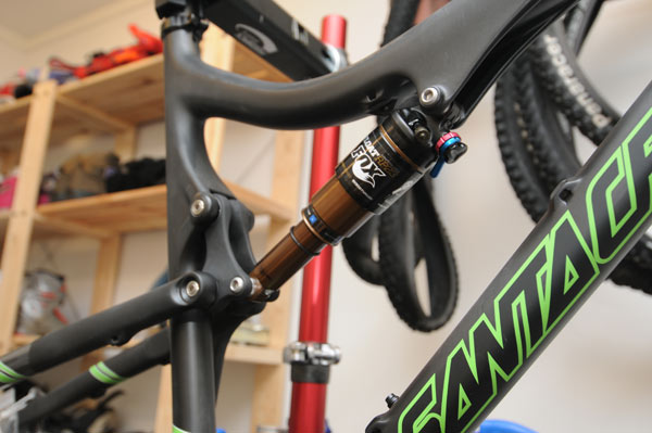

Her er noen bilder.

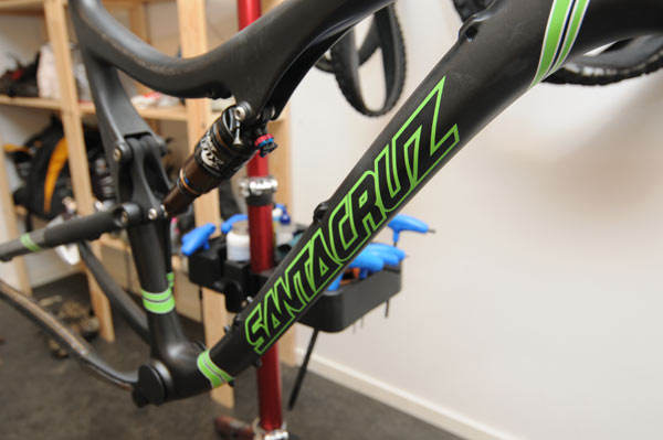

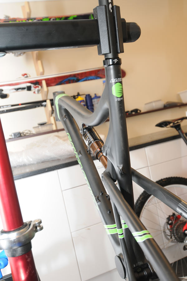

Noen flere

Re: Bilder Byggeblogg SC Blur TRc [Re: Klaus A.] #1224671 30/07/2011 17:44
Innlegg: 456
bonsak Offline
Innlegg: 456
Som RobG sier er det helt greit å bygge ned en float i 10mm intervaller. Sykler selv Blur LT 2 på 3. sessongen, og selv om jeg er superfornøyd med den, blir jeg lett missunnelig på det du har under bygging ICON_SMILE
Første sessongen hadde jeg en 36 Talas som ble litt i meste laget etterhvert. En annen rar ting med Talas var at når jeg senket den, ble sykkelen tyngre å trå. Jeg har aldrig funnet noen logisk forklaring på hvorfor men den var helt åpenbart seigere å drive fremover i lavere stillinger. Det gjorde at jeg ikke brukte Talas-funksjonen etterhvert. Med litt for mye vandring (160) foran ble den litt lett i fronten i de bratteste klatringene. Nå har jeg en 36 Float som er senket til 140mm (som er det SC anbefaler for BLT2) Det funker helt utmerket både oppover og nedover. Jeg ville definitivt gått for den vandringen rammen er designet for i første omgang, så kan du heller øke etterhvert hvis du føler behov for det. Lykke til. Heldigris ICON_SMILE
-b
