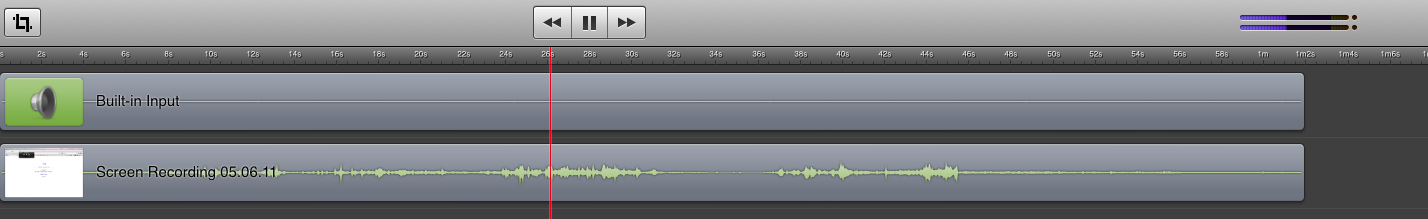

Her er lydfilen.Har brukt programmet screenflow, derfor den litt kjipe bakgrunnen. Når lyden er høyest har jeg plassert mobilen nærmere senteret av forhjulet.
I store deler av lydopptaket ruller jeg rolig. Når frekvensen på lyden går opp, har jeg tråkket litt for å øke farten. Men ingen store hastigheter her, syklet mest rundt i ring i bakgården.
bildet jeg har lagt ved viser også hvordan lydnivået går opp når jeg legger mobilen(opptakeren) nærmere hjulet, så det må jo nesten bare være forhjulet:P
Redigert av Alice; 05/06/2011 12:08.

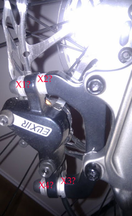

Hmm...ja den kan forklare hvorfor absolutt alle piggene er oppskrapt, selv på bakhjulet. Litt rart eneste at ikke lyden er der hele tiden ettersom alle piggene har vært borti noe. Men skal absolutt prøve det:)
Tror kanskje jeg vet hva du mener med å legge til en skive. Altså å legge til en skrive på en av de stedene jeg har makert med x på bildet? Dersom ja, hvor la du til din skive( hvilken X?). Dersom nei, kan du forklare litt nærmere hva du mente med en skive og alt det det:P
Jeg er så fersk på dette at jeg helst må ha alt på dummy måten:)
Redigert av Alice; 05/06/2011 17:52.
Re: Hjelp en lyd! [Re: Alice] #1189615 05/06/2011 17:53
Innlegg: 238
Sigols Offline
Innlegg: 238
Legg til en tynn skive på x2 og x3.

Re: Hjelp en lyd! [Re: Alice] #1189866 05/06/2011 21:19
Sitat: Alice
sentrere kalipperen? når vet en når den er sentrert?:P
Løsne litt på de to skruene som holder dine X-markerte skiver, hold inne bremsehendelen hardt og stram skruene igjen før du slipper hendelen.

Du kan jo prøve med de skivene du har, selv om de kanskje er litt tjukke? Flytte en fra X1 til X2, og en fra X4 til X3? Ser ut som om kaliperen sitter slik at klossene tar veeldig langt ned på skiva.

Smart!Fant ut at x1 og x4 er litt tjukkere enn x2 og x3, så tror bare jeg bytter om plassen på dem og ser om det er nok:)

Sitat: Diablito
På avid bremser hører disse skivene sammen parvis. Den ene er konkav og den andre er konveks. Man kan derfor ikke flytte en av de til den andre siden av kaliperet.
