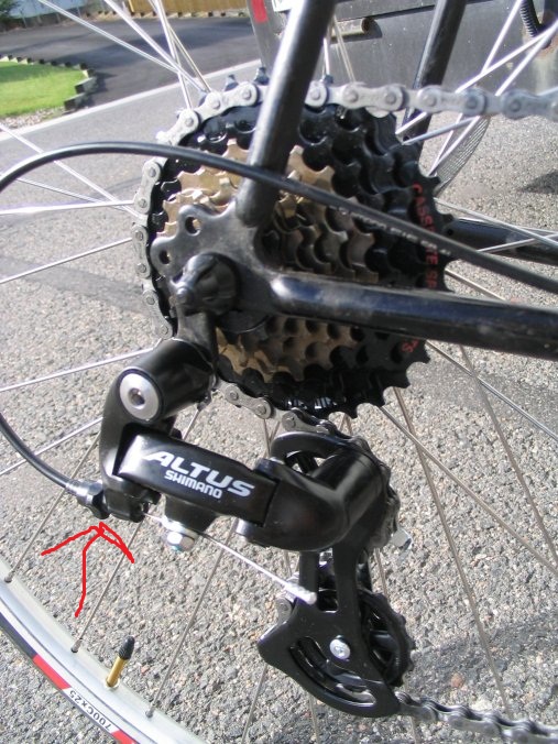

Når vaieren til bakskifteren er ny vil den strekke seg, det betyr at du må stramme på den lille svarte dippedutten bak ellers vil det som du sier bli mer å mer feil slik at når du velger et gir så går egentligt bakskifteren mellom 2 gir bak og da vil den hoppe opp og ned ettersom du trør.

slk

Veldig lett å stille selv, spesielt vis du har en kompis eller et stativ å henge sykkelen på slik at du kan stille mens du lar pedalene går rundt og da kan du se og høre når giren blir skikkelig stillt inn selv.
Vis jeg husker rett strammer du vel med klokka som vanlig, er nåkk den vei du trenger å stramme, siden vaieren helt sikkert har blitt litt slakk.
