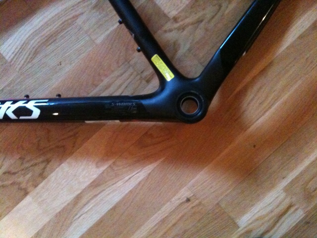

Er det noen som har erfaring med å montere en SRAM XX krank i en PF30 BB? (Specialized SW HT 2011 ramme, OSBB shell).
Hvor mye kraft må krankarmen "bankes" på plass med? Virker som om lageret er litt trangt... (For liten diameter),
Noen som har tips/erfaringer?

OSBB er ikke det samme som PF30. OSBB er laget for å ta kulelagerne direkte, mens PF30 har kulelagerne i en plasthylse, som så presses inn i ramma. Specialized'n din har OSBB, så du får skaffe deg et OSBB lagersett. Evt kan du nok presse ut lagerne fra PF30-lageret ditt, men det er ikke sikkert det følger med riktige tetninger og spacere i forhold til hva som passer med ramma.

Mulig jeg forklarte litt klønete, jeg ska ta bilder av "problemet" i ettermiddag.

Jeg trodde at denne: http://www.chainreactioncycles.com/Models.aspx?ModelID=42788
var perfekt match med denne:
http://www.chainreactioncycles.com/Models.aspx?ModelID=42780
Men det virker som om krankarmen har for stor diameter, har du erfaring med montering av denne?

Ser jo ut som du har greid å entre kranken da.... det er nok ganske tight. Regner med att du har prøvd rugge kranken forsiktig fra side til side.
Ser ikke ut som kranken din er entret helt rett(90 grader). Eller kanskje det bare er bildet som juger litt?

Tipper det er bildet som juger. Så du mener det bare er å bruke kraft? Rett og slett mate på? ICON_SMILE

Nja... Før du gjør det så ville jeg tatt ett skyvelære og målt att det går.

Tok mot til meg og spurte lrm om problemet. Iflg han skulle det passe, måtte bare lirke og jobbe litt.
Og i går kveld med hjelp av kvalitetsgrease og lirking, brått bare "smokk" så glei den igjennom! Og så bra det ble!!
