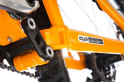

Har akkurat kjøpt meg en fettpresse fra Biltema og nippler fra Dogstar. Syklen det er snakk om er Spider 2.
Jeg fikk til å fette opp den ene linken men ikke den andre.
Er det noe triks for å få presset inn fettet??
Her bare tyter det ut og ikke inn.

Niplene i Spider 2 er av Zerk-typen, og har vist seg å være alt for små og sårbare (de ble først valgt fordi et annet sykkelmerke har brukt dem i årevis - visstnok også med problemer for eierne). Rammer som selges nå kommer med en mye kraftigere utgave, som det er mulig å ettermontere, men hullene i ramma må bores opp og gjenges. De nye niplene ser slik ut:
En litt mer midlertidig løsning er å bruke en skarp avbiter til å ta ut nippelen, sprøyte fett rett i hullet, og så banke nippelen forsiktig på plass igjen.
