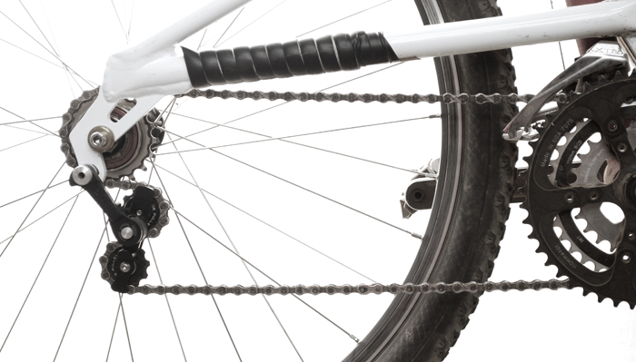

Re: Single speed [Re: Arne_And] #1163691 03/05/2011 13:07
Sitat: Arne_And
Et annet tips fritt etter hukommelsen: som avstandsringer for bakdrevet kan du visstnok bruke avstandsringer som følger med kassetter, stikk innom en lokal sykkelbutikk og hør om du kan få en liten bunke med brukte slike av dem.
Stemmer veldig bra og ser slik ut:

For å holde det helt på sparebluss, ville jeg brukt et gammelt bakgir som kjedestrammer, som vist på bilde lengre opp i tråden. Passer bra på en ratbike a la intruder. Om det skal strammes med litt mer stil og brukes litt mer kronasje, har du jo denne fra Paul Components, med en utsalgspris på 85USD:

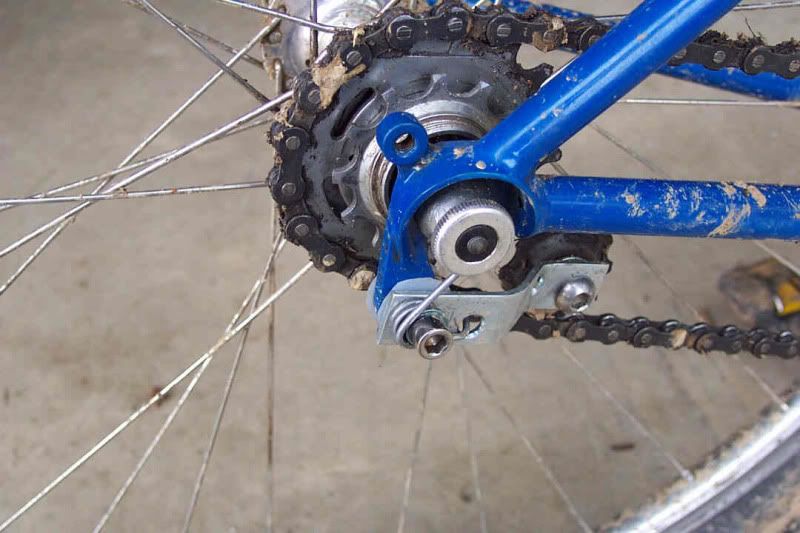

Re: Single speed [Re: kirderf] #1166428 06/05/2011 19:59
Registrert: Feb 2009
Innlegg: 1,002
ulveroar Offline
Innlegg: 1,002
Her var en litt vittig budsjett-utgave:
