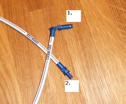

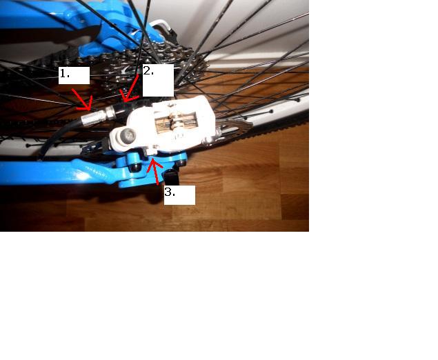

Hei,
Skal bytte bremseslanger til Goodridge, men er litt usikker på monteringen.
Spørsmål 1:
Se på bilde av slangen med tilkoblingene. Skal nr. 1 i kaliperen og nr. 2 i hendelen?
Spørsmål 2: Hvordan skal jeg montere slange/tilkobling på kalpiperen? Legger ved et bilde av kaliperen. Nr. 2 på bilde er vel det som kalles banjoen? Skal denne skrus helt av kalipen ved å løsne skure nr. 3?
All hjelp tas imot med takk.
Joachim

Spørsmål 1, helt riktig.

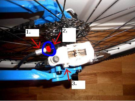

Spørsmål 2. Ta av kaliperen slik du ikke søle på skive di. Skru ut bolten jeg har farget rød.

For meg så ser det omvendt ut.
Nr 2 ser ut som den skal i caliper og nr 1 til hendel. Mulig jeg tar feil.
Men nr 1 er typisk henden feste og nr 2 er jo lik som den som allerede sitter montert.

Skrue nr.3 er til å justere vinkelen på. Inni skruen er det en torx skrue du bruker nå systemet skal "bleedes".

Sitat: Alexr80
Jo. Du har rett. leste litt kjapt.

Kjøpte av deg Tommy og fikk monteringsanvisning, men det står veldig lite om hvordan jeg skal skru det fast i hendel og caliper. Er det bare å skru ut bolten i hendel og skru ut bolten markert rød på bilde over? Deretter; skru nu slange fast?

Problemet jeg støtte på underveis var at banjo på bremsen (nr 1 på bilde nr 2) måtte skrus veldig hardt til.
Forresten, Tommy; når man tar av orginalslange så sitter det en liten O-ring på banjoskruen. Skal dette være nødvendig å flytte over til Goodrigde?
Jeg tenkte i mitt hodet at siden det ikke fulgte med i nytt koblingssett så skulle det ikke trenges, men jeg brukte den + strammet mye for å få det tett.

Sitat: -Joachim-
Da det ikke er sviwel koblinger til Elixir eller banjo så er det enklest å skru av kalipper og hendel og bruke dem som (skrutrekker). Ta først å monter koblingene på slangen til hendel. Skru av hendel å skru inn koblingen ved å bruke hendelen. Tre slangen der du vil ha den på ramma helt til kalipper. Kutt overflødig slange ved kalipper.
Monter på koblingene på slangen å skru av kalipper. Bruke kalipper på samme måte som med hendelen å skru kalipper inn på slangen. Vips ferdig å klart for lufting.
Banjo? Kjøpte ikke du til Elixir da? Der er det ikke noen banjo. Men på bremser med banjokobling så skal det følge med nye o-ringer.
Har aldri montert på Elixir før men det er ferdige sett fra Goodridge du fikk av meg. Så det er o-ring på bolt nr 2 på bilde 1 på den orginale koblingen?
Rart. Skulle det være en pakning der så måtte det være en messingskive. Eller er o-ringen inne i m6 hullet? Her må det forskes. Mulig jeg missforstår her men tror ikke det skal være noen pakninger mellom koblingene på Elixir.
Flere har kjøpt Elixirkoblinger fra meg og jeg har ikke fått noen klager på disse men mulig Goodridge burde lagt meg en messingskive i kittet. CRC har heller ingen skiver med på bildet.

Hei. Jo stemmer, det er Elixir. Litt feil av meg å si banjo da.
Det er en pakning/o-ring som tres på skruen som går inn i kaliperet, så det blir inni M6 hullet da ja. Tres på bolt 2 på bilde 1 og ligger i et spor i kaliperfestet (nr 2 bilde 2)
