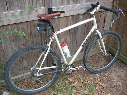

Skulle jeg bygd en slik bysykkel fra bunnen ville jeg tittet lenge på Fisticuff fra Vassago og bygd den med bukkestyre, mekaniske skivebremser og en gruppe av noe slag. Skjermer måtte kommet på, og kanskje også bagasjebrett.

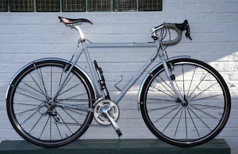

Surly Cross-Check går greit med 42-45mm dekk og skjermer. Jeg bruker min med 42mm pigg vinterstid og 32mm slicks sommerstid. Selvfølgeligvis med skjermer både sommer som vinterstid.

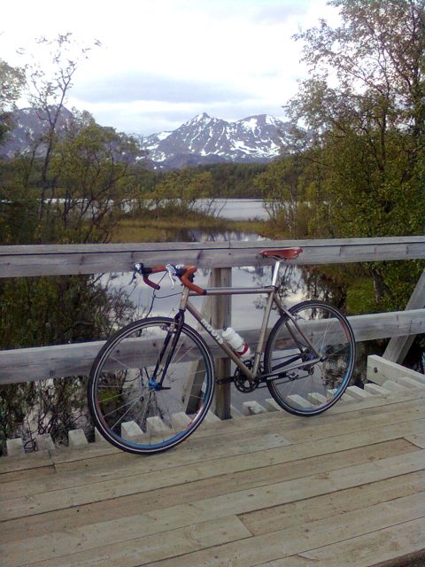

Jeg bruker min Moots Psychlo-X hele året. Har flere dekk alternativer, bl.a. Schwalbe Marathon Winter 40c. Tror jeg får plass til 42 bak, og kanskje enda litt bredere forran. Komfortabelt arbeidsjern som tåler røff bruk. I tillegg til comuting trekker jeg vogn med den, bruker den til kose-turer og trening. Hadde jeg bare skulle hatt én sykkel hadde det blitt denne. Som nevnt over ville jeg også sørget for muligheter til skjermer, og evt bagasjebrett. Og en skikkelig lås, for i byen er det så mange røvere.
