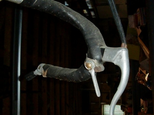

Dette er et gammelt setup fra min venstrehendte kung fu lærer Tony Brown.
Vedlegg 208499_10150156242265213_542925212_7132020_5427105_n.jpg207093_10150156244220213_542925212_7132040_7602829_n.jpg

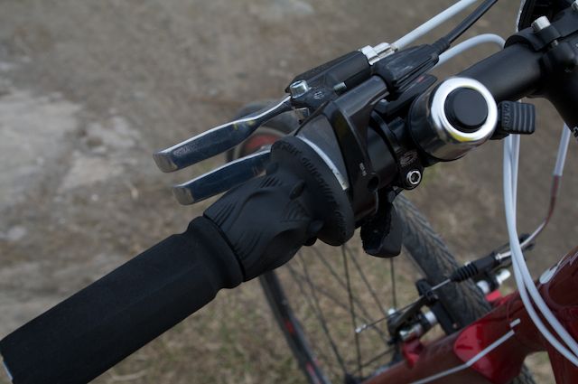

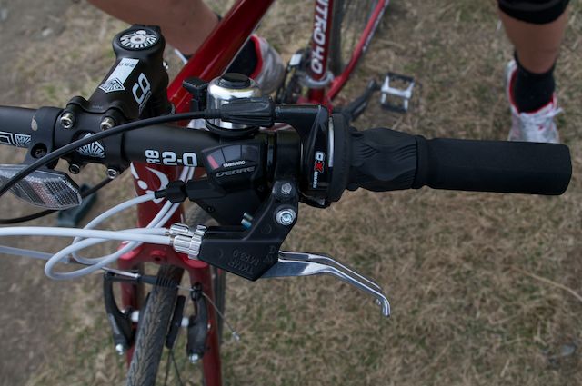

Min andre enarmede kompis kom syklende inn på tunet mitt i ettermiddag, og jeg rakk å knipse et par bilder av hans løsning.
15 år siden sist han syklet, og nå er han helfrelst! En seier!
Denne løsningen har Truls ved Intersport i Storgata i Tromsø stått for, ikke bare kostnadsfritt, men inkludert sykkelbukse, jakke og hjelm:-)
