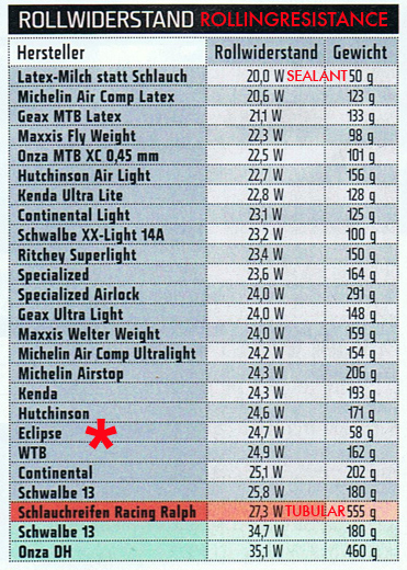

Re: Conti Race King 2.0 vs 2.2 [Re: Natier] #1134883 22/03/2011 16:23
Innlegg: 584
lrm Offline
Maratonmannen
Maratonmannen
Innlegg: 584
Sitat: Natier
Etter en seson med Eclipse er jeg ganske sikker på at det skal mere til med snakebite i allefall.
Mere rullemotstand enn latexslanger? bygger du dette på tester som er gjort?
Av synsing og meninger her på forumet og andre steder har jeg oppfattet følgende "rangering".
1 Guffe ruller best
2 Eclipse
3 Latex
4
Det tyske bladet Bike hadde en stor test av slanger i sitt siste nr.
Der sto det at latex guffe trillet best så latex slanger. Begge på rundt 21 i wattmotstand
Eclipse slanger lå på opp mot 25watt.
Re: Conti Race King 2.0 vs 2.2 [Re: lrm] #1134945 22/03/2011 18:24
Innlegg: 1,326
Natier Offline
Innlegg: 1,326
Sitat: lrm
Jaggu....
Fant testen på mtbr !
Redigert av Natier; 22/03/2011 18:29. Rediger grunn: La til punkteringstesten også.
/Atle
