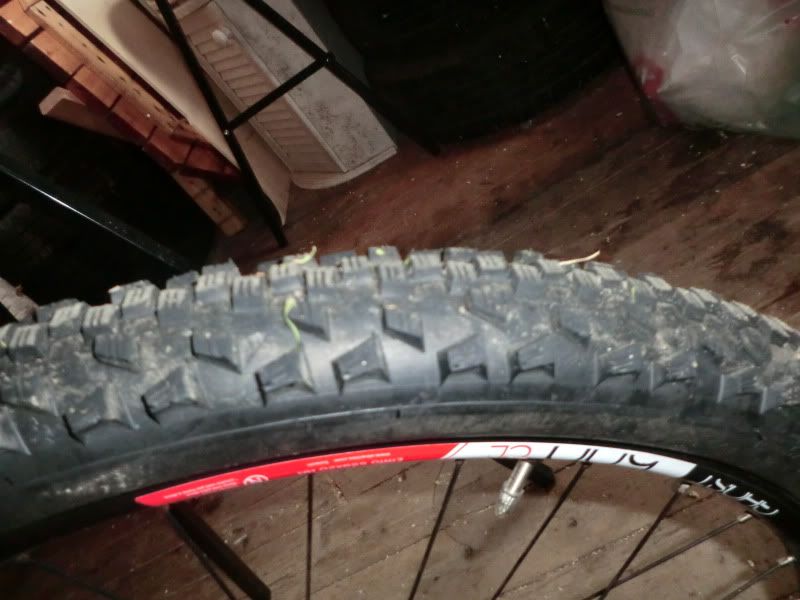

Hei og hopp.
Som overskriften tilsier så trenger jeg noen råd ang. dekk valg til våren, noe jeg håper dere kunnskapsrike terrengsykkellister kan hjelpe meg med ICON_SMILE

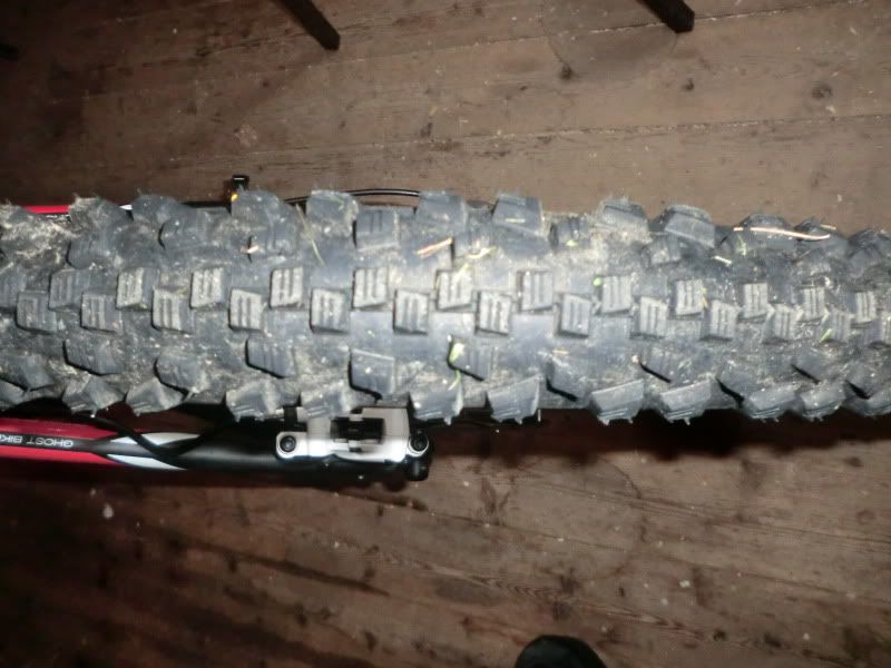

Det som er problemet med bakdekket som sitter på sykkelen nå, er at det "pakker" seg med gjørme og jord. Hvis jeg sykler steder der det er litt grisete, gjerne gjørme, så pakker det seg masse mellom knastene. Noe som gjør at jeg blir bare stående å spinne midt i sykkelløypa monkey Må faktisk fysisk riste og panke ut igjen det som blir liggende i mellom.
Som dere ser på bilde (linken) så er det det dekket under som problemet.
Merke er Schwalbe Lite Skin Black jack. Puncture protection.
Er det så enkelt som å bytte til et dekk som har litt lenger mellom knastene? Eller kan det være noe annet problem?
Håper det er noen der som kan hjelpe meg, evt hvilke dekk som anbefales. Jeg liker å sykle på sti og i skog, så litt terrengdekk må det jo være. Men det blir også noen turer etter asfalt, gjerne da til å fra skog osv. Så om det er noen muligheter for en mellomting?
Takker for all hjelp på forhånd jeanclaude
http://i45.photobucket.com/albums/f99/Lomsdalen/Sykkel/CIMG0259.jpg
http://i45.photobucket.com/albums/f99/Lomsdalen/Sykkel/CIMG0260.jpg

Maxxis Crossmark mener jeg ville vært et god og trygt valg.
LINK
Skikkelig allround dekk.

Skal du ha ett dekk så vil det uansett pakke seg på skikkelig gjørme så sant du skal ha et bra dekk når det er tørt/små vått.
Crossmark, Raceking, nye typen racing ralph etc er gode allround dekk.

De fleste av oss eier (minst) to typer dekk: et par for tørre forhold og et par for våte og gjørmete forhold.
Dekk nr.2 er vanligvis brede og med god plass mellom store knaster. Gummiblanding i disse dekk er av mykere variant så de gir bra grep i skogen. Det negative er at de ruller tregt på asfalt og grus.
Det finnes ikke 'alt i ett'-dekk.

Sånn generelt - hvis dekket pakker seg fort, sjekk om du kan kjøre med noe lavere trykk uten at det går ut over sykkelopplevelsen, grep, stabilitet, Norges medaljefangst i ski-VM, uttak av syklister til OL 2012 og drivhuseffekten. Det kan hjelpe til at det blir mer selvrensende og pakker seg derfor noe mindre. ICON_SMILE

Takker for alt hjelp:) Blir nok kjøp av nytt dekk som anbefalt lenger opp her.
