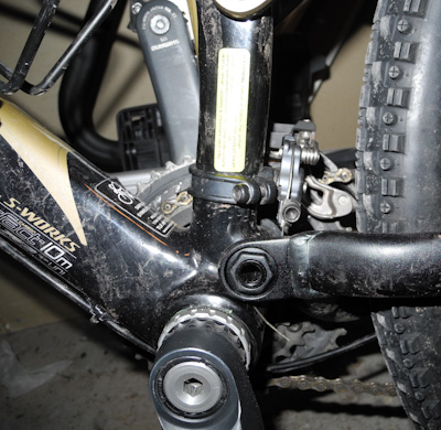

Jeg sliter med at jeg må sykle med feiljustert framgir for å unngå at det tar borti baktriangelet (giret er nå plassert 5mm for høyt).
Er dere enige i at dette giret vil løse problemet?
Shimano XTR Down Swing Dual Pull FD-M961
Drivverket er XTR 3x9, men jeg vurderer oppgradering til x*10

Skulle tro det..
De viktige tallene her er vel:
Applicable Chain Line: 50mm
Top Gear Teeth: 44T
Total Capacity: 22T
Top-Middle Min. Capacity:12T
Chainstay Angle 66-69 degrees
