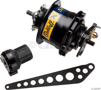

For det første: Hvor får man tak i Rohloff speedhub rimeligst mulig, salgspris, frakt og toll inkludert?

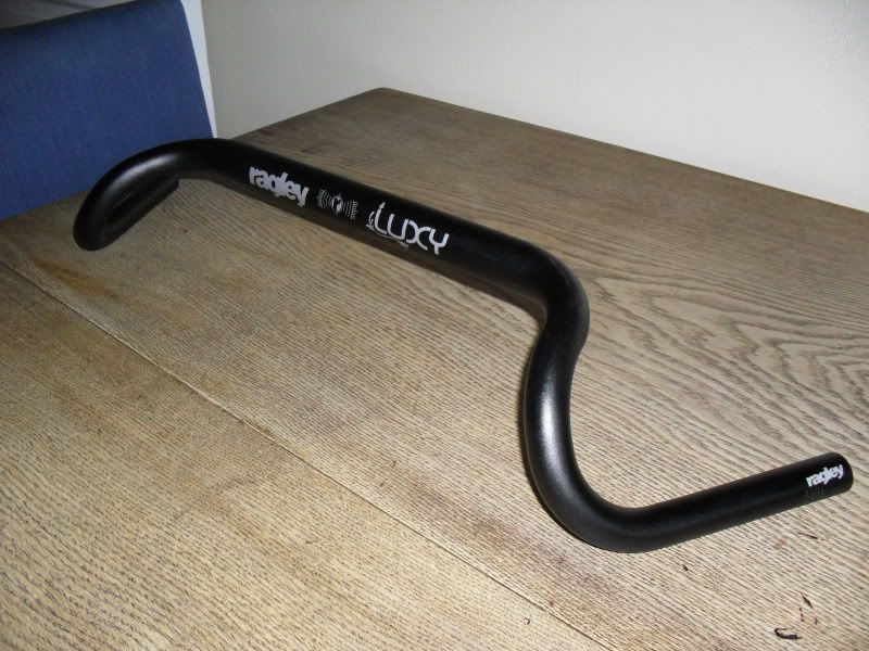

For det andre: Hvilke styrediameter kan man montere rohloff sin shifter på? Skulle gjerne montert det på et ragley-styre, men det er jo 31.8 helt ut til "fremoverbenden", og ikke bare i festeområdet.

Fast Bikes selger i hvert fall Rohloff: http://www.fast-bikes.no/e-vendo.php?sho...1847&p=1847
Vet ikke om det er rimeligst.

Jeg fant ikke noe billigere enn Fast-Bikes når jeg kjøpte ihvertfall.
I tillegg har jeg fått utmerket service av begge "de nye" gutta der, som kjenner sin Rohloff veldig godt.

HubBub Bar End Adaptor er da den eneste løsningen, siden jeg ikke bruker en quill-stem. Adapteret vil stikke latterlig langt ut om jeg ikke kutter styret på den siden, og det sitter foreløpig langt inne å sage i luxy-styret...

Ser faktisk ut som du kan slite med å få det så mye billigere enn dette utenlands.
Kjapt søk viser priser på rundt 12-1300$, eventuelt å satse på røverkjøp på e-bay

Selg Luxy og kjøp Salsa Woodchipper.

Fast-bikes var et flott tips. Bra! Komplett hjul under 10000 burde det bli, og ingen av de tilbudene jeg har sett på ebay eller europeiske nettbutikker er under det

Aldri. Kjøper heller ny sykkel. ;-)

Rohloff skifteren passer vanlig diameter for der man har håndtak på styret, eller som andre skiftere. Rohloff fungerer dessverre dårlig med bukkestyre. Jeg har gjort endel reasearch på dette og kommet fram til at shimano alfine er beste løsning her. Det lages nemlig racerskiftere til denne og vil trolig bli produsert til den nye 11-speed alfine som nettopp har kommet/kommer til Norge snart (snakk med Joachim på Bergen sykkelservice).
Uelegant løsning:
http://www.bikeradar.com/forum/viewtopic.php?p=15736847
Elegant løsning:
http://www.sussex.com.tw/versa.html

jeg kjøpte sist hos http://www.starbike.com/.
Se også etter om du får den nye "light" twistshifteren i pakka. Den har ikke den utpregede trekantformen og du sparer 40 gram.
Det finnes forøvrig spesialbukkestyre for Rohloff, der du fester shifteren nærme styrefremspringet.
