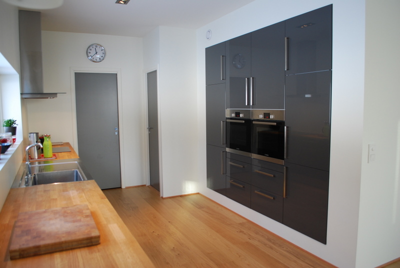

Nytt kjøkken, nytt hus aug-10.
Fakta:
Ikea Abstrakt høyglans grå. Bedre finish på frontene enn HTHs tilsvarende produkt, og betydelig billigere. Enkelt valg.
Benkeplater i 30mm eik fra lokal trappesnekker(bygde trapp i samme materiale) i betydelig bedre kvalitet enn Ikeas tilsvarende. De er så dårlige at Ikeas kjøkkenavd ikke anbefaler de, mange reklamasjoner.
Heldekkende benkebeslag fra Intra(Frame 120), valgte heldekkende pga lengden på benken.(535cm.) Hvis jeg hadde valgt nedfelt måtte jeg hatt en skjøt på plata ved vasken, ikke ideelt med tanke på vannsøl.
Induksjonstopp, 60cm, billigste fra Ikea. Valgt utelukkende ut ifra økonomi. Blir nok byttet i 80cm på sikt. Men den er helt grei, enkel å regulere uten mange trykk, og med innebygget nedtellingsklokke. Slår av plata når klokka blir null.
I høyskapveggen: To like stekeovner fra Bosch, valgt ut ifra ett absolutt krav: Maxtemp på 300 grader, for steking av pizza på kleberstein. Bare toppmodellene går til 300 grader, så ovnene gjorde solid innhogg i budsjettet.
Til høyre for ovnene, innebygd kombiskap fra Ikea, helt ok.
Bak skyvedøra: Gammeldags spiskammers/grovkjøkken, med 120cm benk for bråkete maskineri(kjøkkenmaskin, mixmaster). Nesten påkrevet ved åpen stue/kjøkkenløsning. Videre inneholder det et stort kjøleskap og en hel vegg(180cm bred) med åpne hyller for tørrmat og annet rot. Veldig praktisk.
Mangler: Savner sokkelmunnstykke for sentralstøvsuger, det blir antagelig ettermontert. Benkeplatene er oljet x antall ganger, men de krever litt vedlikehold, blir fort grove hvis feks det blir liggende en fuktig klut rett på benken.
Veldig mange skuffer, det blir litt leting, men det bedrer seg etter hvert. Valgte å ha bare 60-moduler+ et på 50, mest pga at det ble mest ryddig visuelt, men også for at ei 80-skuff full av middagsservise fort blir veldig tung.
Re: Nytt kjøkken. Tips (Do's and don'ts) [Re: trebor] #1101921 25/01/2011 16:10
Innlegg: 4,910
Kjartandaddy Offline
Innlegg: 4,910
Pænt!

Re: Nytt kjøkken. Tips (Do's and don'ts) [Re: Kjartandaddy] #1101928 25/01/2011 16:32
Innlegg: 222
Sega Offline
Innlegg: 222
Om man vil ha IKEA sine løsninger og pris men vil ha noe som ikke "alle andre" har så er dette et bra alternativ http://www.diffrey.se/
De lager fronter i litt bedre kvalitet og finish enn IKEA selv lager.
Koster vel ca 20% mer enn det IKEA gjør avhengig av hva man kjøper og hva man sammenligner med.

Re: Nytt kjøkken. Tips (Do's and don'ts) [Re: trebor] #1102004 25/01/2011 20:13
Innlegg: 31,744
GeirK Offline
Innlegg: 31,744
Flott kjøkken trebor, selv om jeg tror det blir en del meter å gå i løpet av en totimersøkt på lørdagskvelden.

Re: Nytt kjøkken. Tips (Do's and don'ts) [Re: trebor] #1106405 01/02/2011 21:41
Innlegg: 289
Johanna Online
Innlegg: 289
Sån glansig yta som det är på skåpdörrarna blir fort fläckig. Inte så pent.
Re: Nytt kjøkken. Tips (Do's and don'ts) [Re: Johanna] #1106423 01/02/2011 21:57
Registrert: Nov 2006
Innlegg: 181
trebor Offline
Innlegg: 181
Har ikke merket noe til at det blir flekkete. Ikke så det vises ihvertfall.Lett å holde rent en glatt "yta". Men så har vi brukt det bare et halvt år da.
(Mulig kona vasker mer enn meg)

Jag hade såna vita dörrar några månader. Det var styggt på nolltid efter vask. Men det kanske finns någon ytbehandling som gör att det inte blir lika fläckigt?

Sitat: Johanna

Nanolotus er din venn ICON_SMILE
