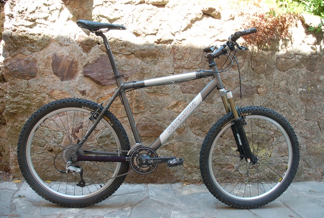

Her kan du sammenlikne med min 2003(?) Bomber MX Comp 120mm. Den er en solid sak med ganske god følsomhet, men vanskelig å sette opp sag riktig i forhold til ønsket følsomhet og full vandring. Enten blir det grei sag og for lite vandring eller alfor mye sag/for mye bevegelse. Tror aldri jeg har fått ut full vandring med riktig sag, med andre ord rimelig progressiv mot slutten av vandringen.
Er enig med Are Nicolai, forøvrig, det ser ut som 100mm.
For mer info om modell kan du sjekke ut Marzocchis sider for gamle manualer med bilder.
