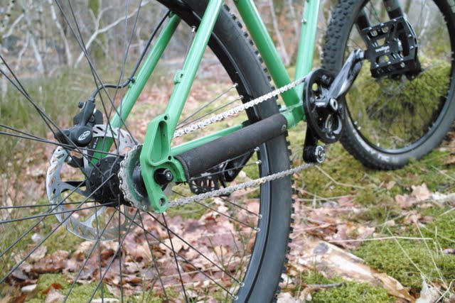

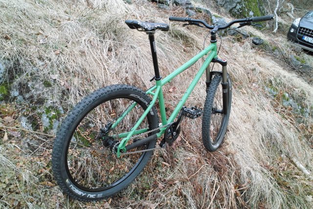

Re: Singlespeed uten kjedestrammer [Re: Vims] #1141942 01/04/2011 04:43
Innlegg: 173
Vims Offline OP
Innlegg: 173
Det blei Shimano DX drev bak, SRAM SS kjede og Blackspire Stinger som kjedestrammer, ganske fornøyd ICON_SMILE
Takk for gode råd ICON_SMILE
Re: Singlespeed uten kjedestrammer [Re: Vims] #1142041 01/04/2011 07:54
Gratulerer.
Det så jo ryddig ut. Kom gjerne tilbake med en liten rapport om hvordan det holder i lengden.
