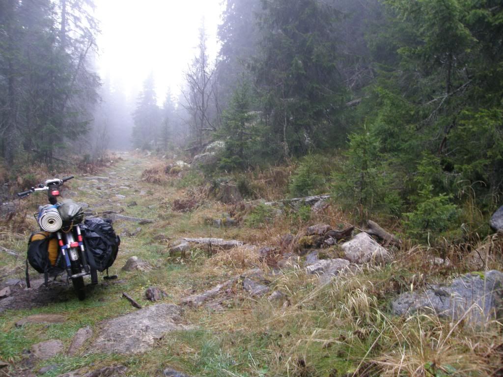

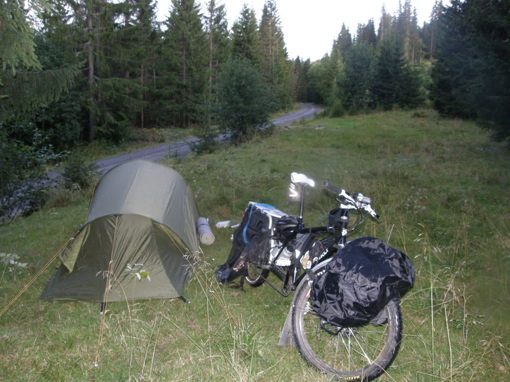

Bilde av nåværende transportsykkel:
Trykk for å se...

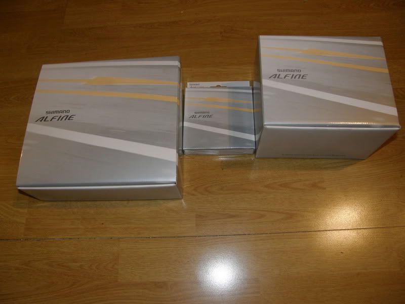

En stund siden jeg har oppdatert noe her, men nå har det begynt å komme litt flere deler.

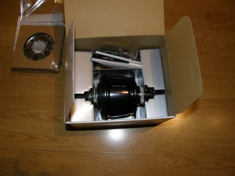

Allerede vært å hentet Alfine navet og et framhjul.
Kranken er bestilt og burde være på vei i posten. Rammen er forsinket, og ankommer plutselig.
Her er noen bilder

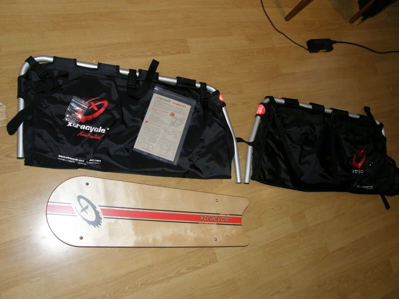

Rammen lar vente på seg, har en følelse at jeg er en latterlig tålmodig person. Den skulle ha ankommet i butikken i uke 3-4. Har sendt mail og sagt at hvis ikke noe drastiskt skjer innen en uke så bestiller jeg fra Cyclecomponents. Litt synd at det skal gå slik for servicen har vært meget bra på andre ting jeg har bestilt derfra. Og leveringen har vært rask.

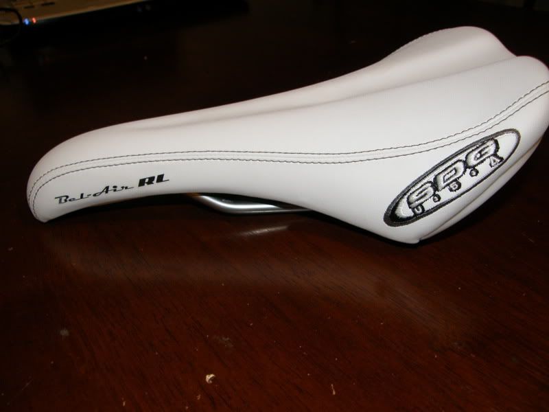

Her er noen bilder av de siste pakkene som har ankommet min dør.

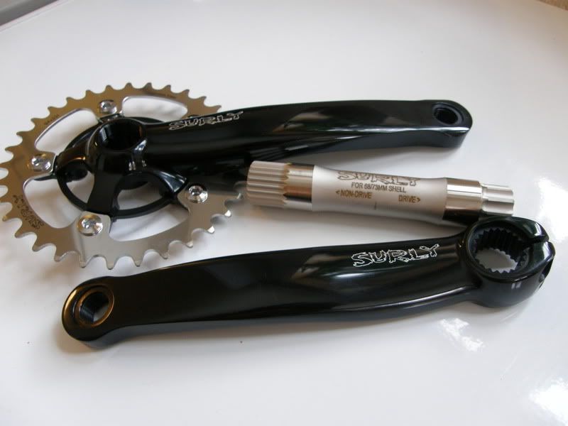

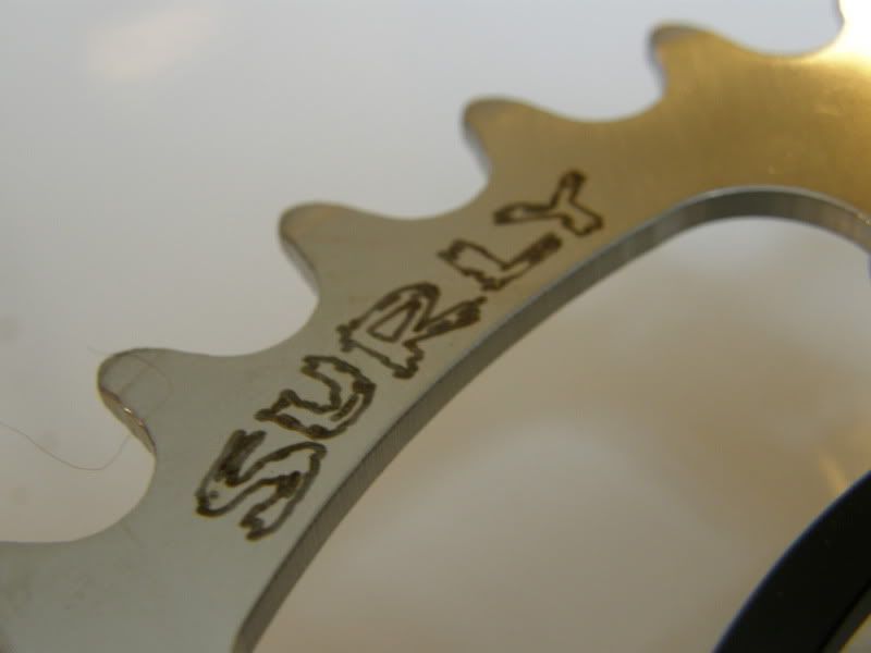

Krank
Sete

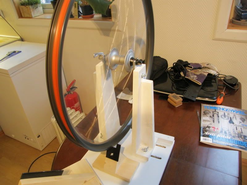

DIY hjulrettestativ
To sosekopper brukte omtrent en dag på å bygge det og prisen for alt av materialer kom på ca 800kr. Sikkert mulig å få det billigere hvis man har flere deler liggende.
Men uansett betydelig billigere enn et Park Tool Ts-2.2. Bare ikke regn timer på dette her får da lønner det seg ikke i det hele tatt.
Arbeidstegninger kommer fra wheelpro Hjulbyggeboken og kan kjøpes som PDF for ca 100 kroner.
Og begge beine kan legges ned for enkel lagring under senga eller i garderobeskapet.

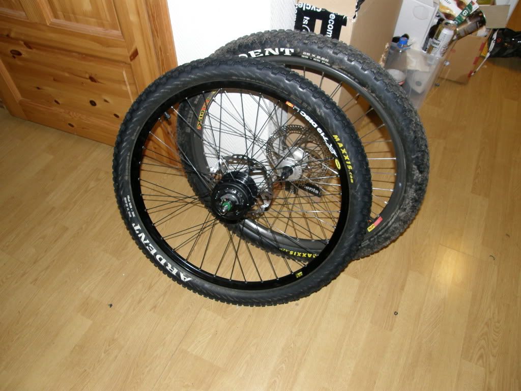

Tiden er kommet til å gjøre ferdig bakhjulet. Og da trengs det eiker, ja opptil 36 stykker i riktig lengde.
Noen mener at med 3x mønster kan vinkelen mellom eiker og felg bli i overkant mye på et 26 tommmers hjul med Alfine nav.
Noen som har formening om det?
Her er eikelengdene jeg har fått fra spokecalc
Left Disc side:
- 2x: 237.1
- 3x: 250.6
Right Cassette side
- 2x: 236.3
- 3x: 249.8
Wheel type : Rear disc
Hub diameters : Left = 92 Right = 92
Flange distance : Left = 30.2 Right = 23.3
Rim diameter : 540
Felgmerke: Mavic XM 719 Svart 36 disc
Hvis jeg har klart å beregne alt dette riktig trenger jeg rimelig korte eiker med 2x mønster og jeg sliter litt med å finne noen nettbutikker som har det. Og de skal selvfølgelig være sorte og double butted og det gjør det ikke noe lettere.
Skal sjekke med Oslo sportslager og min lokale sportsbutikk i dag og høre med dem.

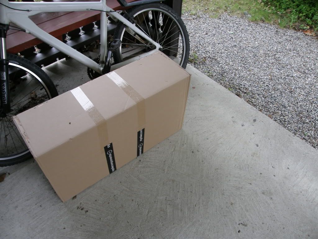

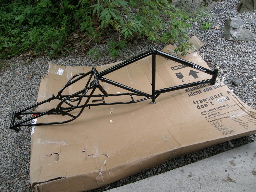

Var oppe på postkontoret i dag og jaggu hadde de ikke to pakker liggende til meg. Endelig kan byggingen starte. Hjula er klare, og ramma er sprøyta full av rustbeskyttelse. Flere bilder kommer.
Pakke!
Det obligatoriske bilde av rammen på pappeske liggende på grus, oppned.
Ardent dekka er midlertidige. DHL tar seg god tid med min forsendelse av Fat Frank dekka fra Amazone. Blir nok en telefon eller mail i morra.

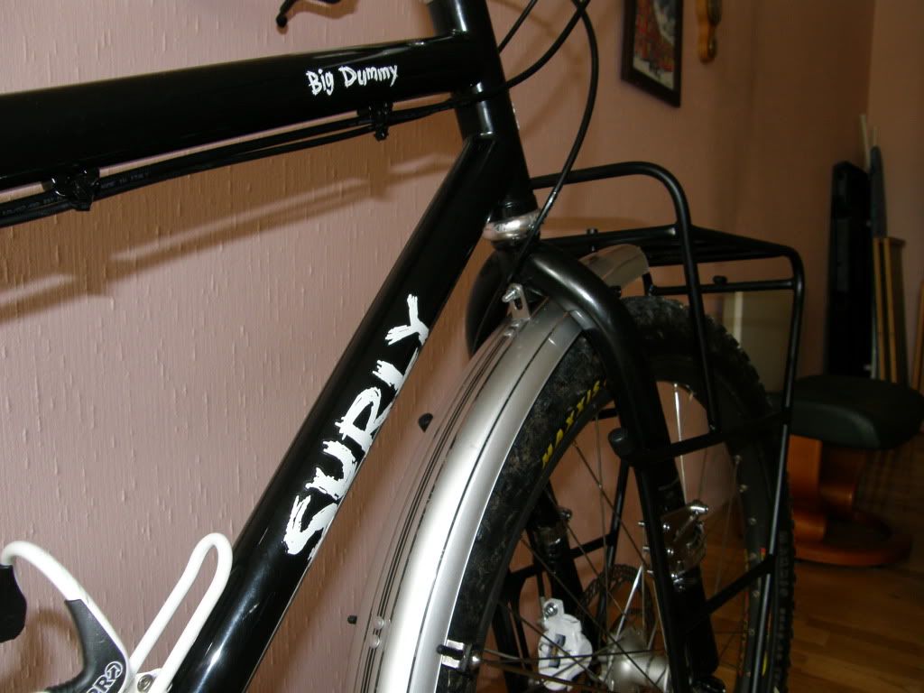

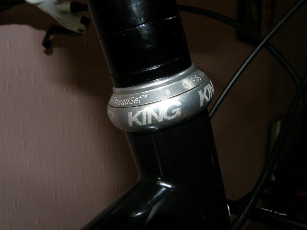

Nå er sykkelen så og si ferdig.
Mangler fortsatt vesker til fronten og noen til å ha på rammen.
Og muligens det blir litt eksperimentering med forskjellige styrer og stem.
Vurderer også å male surfebrettet hvitt.
Men pedalene er jeg nødt til å bytte, de var rett å slett forferdelige.
Hadde håpet å unngå å kjøre DH pedaler, så hvis noen vet om noen bypedaler som funker, å ikke må sendes rundt halve jorden så hadde det vært fint.
Her er noen bilder jeg fikk tatt før kameraet gikk tom for strøm:

En sommer er over, så jeg tenkte skulle oppdatere tråden litt.
Siden jeg ble ferdig med Dummyen har den fått kjørt seg rimelig bra. Diverse langturer, et asfalt/grus/terrengritt på 20km, litt stisykling.
Er en veldig allsidig sykkel som takler det meste.
Og foreløpig henger den sammen sånn nogenlunde sammen.
Eneste er 4 giret på Alfine girnavet som ikke er så veldig happy for belasting. Men mitt første selvbygde hjul holder seg rett.
Planen er en oppgradering til Rohloff til sommern.
Har også erfart at en sykkel som kan brukes til å frakte ting er en veldig merkelig ting for nordmenn.
Her er litt ymse bilder, noen fra mobil, andre fra kamera
Snart framme ved Øyangen på Ringkollen

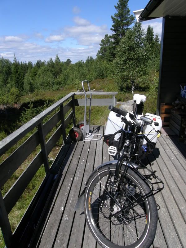

Frakte vann på hytta, 2x25 liter. Gikk bedre enn ventet

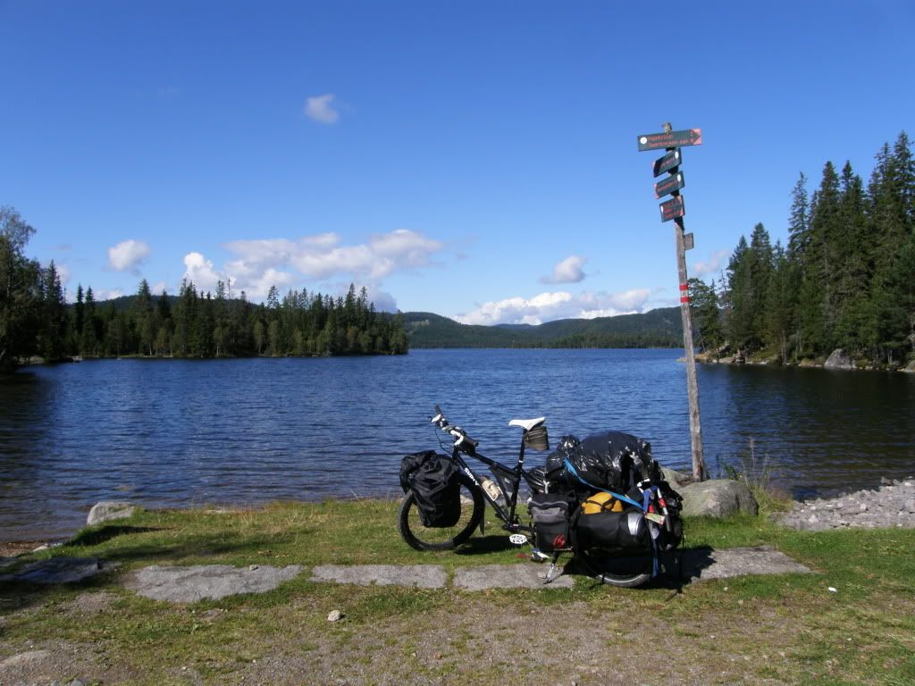

På ukes tur rundtomkring i Nordmarka
Godnatt
Helgetur Kikut-Tværrsjøstallen-Ringkollen
Tåkete ved Gjerdingen
Dummy'n på trillesti på vei mot Ringkollen
Etter fullført ritt, gjørmete avslutning. Big Apple bak var spennende.
