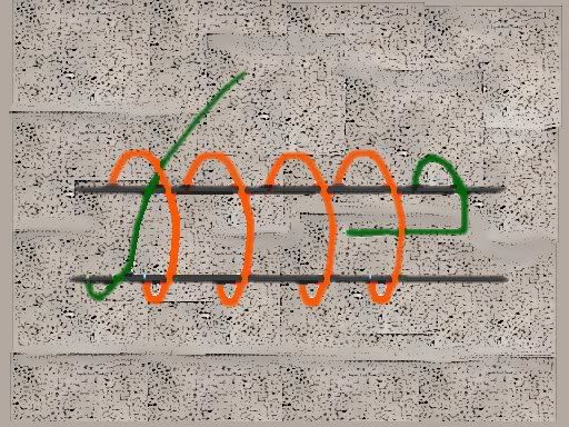

Kjerringknute du liksom!
Del en slange i to langsetter, slik at du får to lange remser med gummi. Vikle så en remse rundt kjedestaget på samme vis som med NASA-gummien din. Finessen ligger i hvordan man fester i endene (øvelse gjør mester). Slik:

Jepp, det funker brillefint. Jeg trakk enden gjennom to løkker, og det gikk fint å etterstramme da også.

Siden du nå sa at du var litt nysgjerrig på hvordan det kunne gjøres, så slo jeg til med et stykke folkeopplysning til alle de som har flere brukte slanger i kjelleren enn penger i banken ICON_WINK
Stasj er viktig, men gratis og tilgjengelig er ofte et greit alternativ til dyrt, på andre siden av jorda, og kanskje her om en uke eller to.

Hehe, jeg hadde håpet du leste en stooor dose ironi og sarkasme der. Neste gang skal jeg spre det over flere linjer så man har noe å lese mellom ICON_TONGUE
Kjempefin løsning, dog!
