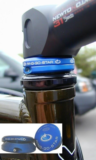

Hvis det øvre lagerlokket ser slik ut, kan du bytte til et som bygger mindre, som vist nederst:
Styrehøyde ordner du med et riktig styre --> bredt med litt rise.

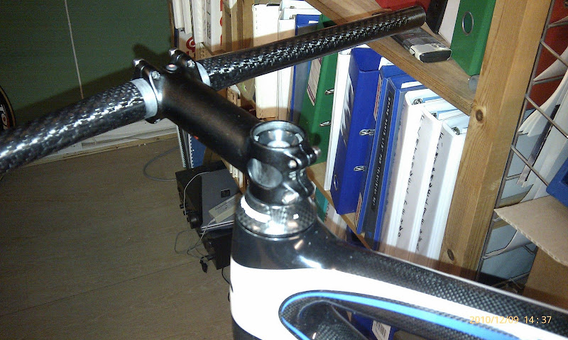

Har kappa endel styrerør. Og de aller fleste blir jo riktige da!
Sånn ser det ut nå.:
Finmåling viser 6.5 mm klaring. Syntace spec sier min 6.
Jeg drar til med 4 nm og det er mindre åpning i slissa ved den øverste skruen en nederst.Har puttet inn original nøtt som stiver bedre en extraliten.Og øker vekta i forhold med 34 gram. (POKKER!)
Det du sier er altså at jeg kan greie meg med et hvilkensomhelstbrand deksel mellom styrerøret og stem? Selges dette løst noe sted?
Og ;hvis jeg ev må bytte lageret;er det standard de skålene som er presset inn slik at jeg kan bare slenge påplass nye lageret og divpakninger?
Har før brukt 15 mm spacer mellom fsa delen og stem
Hva med den stemmen du har der. 12 grader og karbon. Er det racer?
Jeg spør selvsagt fordi jeg kanskje da må lete etter et lettvektstem med rize. Og 25.4 mm styre. Ellers er det jo ikke noe vitsi å spare 100 gram på gaffelen..
Redigert av Helium1; 09/12/2010 14:38.

Men, siden denne må bort, trenger du en lavere type som passer.
Og det skal være mulig/greit å skaffe.
Nå har du jo kappet gaffelen til 200mm, noe som er relativt langt, og bør passe de aller, aller fleste sykler.
Skjønner ikke helt hvorfor du tok ut Extralite-nøtten. Slo du ned i vanlig stjernemutter?
Det du gjør er å finne en ny top, evnt. nytt lavere styrelager. Det er jo bare moro, da kan du kjøpe noe lett og pent!
Så setter du på et lavt riserstyre, som vil fungere bedre til "alt" uansett.
Da blir styrerørslengden perfekt, og alt ser pent, ryddig og racing ut, akkurat slik det skal være!
/Are Nicolai

Her finns et bra utvalg, de fleste finns på lager hos CC
http://www.cyclecomponents.com/1/sv/arti...rade/index.html
nå skal jeg f.. gå ut i garasjen og demontere mitt og sjekke, 100% sikker på at toppen ikke trenger å være der!! men må sjekke...
Redigert av Padman; 09/12/2010 19:37.

Toppen må ikke være der for at styrelageret skal fungere, men lageret blir veldig eksponert for dritt og møkk hvis det er av (dette gjelder jo de fleste lagre med Cane Creek Split-ring design).
Dessuten ser det jo ikke bra ut i det hele tatt.
/Are Nicolai
