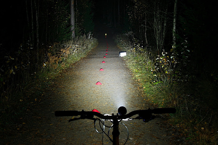

Re: Magicshine i Norge: Batterisaken [Re: simenf] #1083459 10/12/2010 10:01
Sitat: simenf
Dette er jo endelig en mulighet for de med dyre lykter til å gotte seg litt...
Det skjønner jeg ikke. Billiglyktene gir jo mye mer lys. Se her:
Billiglykt:
Dyr lykt:
Re: Magicshine i Norge: Batterisaken [Re: Dan] #1083471 10/12/2010 10:36
Billiglykt:
Hmm...litt for gult lys på den øverste. Og mine lykter blir ikke så varme. Så.
