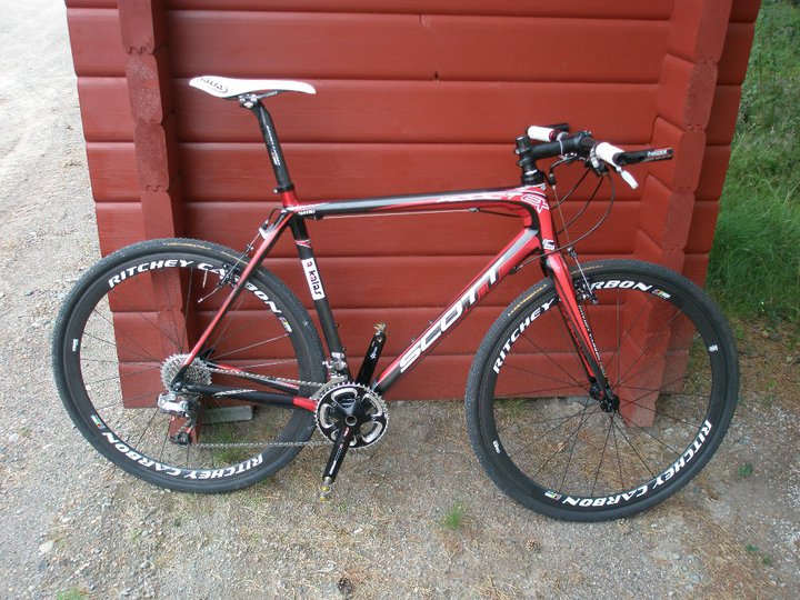

Jeg bygde meg en slik sykkel til cykelvasan. Utgangspunktet var Scott Addict CX. Jeg tok av styre inkludert bremsevaiere og strømper slik at dette bare var å sette rett på senere.
Monterte så på et litt lengre stem og flat styre med barends. Jeg monterte så på XX bakskifter og triggere med XX 11-34 kassett.
Av dekk bør/må du ha pariser hvis du skal kunne ha en komfortabel tur uten at punkteringskjangsen blir for stor. Selv kjørte jeg med en ganske grovt Tufo fremdekk og et letttrillende bakdekk. 34 mm
Kjører du for en god tid og er god teknisk mener jeg dette er den raskeste sykkelen over fjeller.

Modifisering av CX sykkel:
-Skru av waieren til bremsene foran+ bak. Slik at waier+hylse følger med bukkestyre.
-Skru av waier ved bak gir og front gir. Slik at waiere+ hylser følger med. Når du gjør det slik så slipper du ta av styreteip osv og det er bare å det er bare og hekte det på igjen.
-Monter flattstyre inkl bremsehendler (feks avid tektro?, shimano xt osv) samt 10 delt skifter, evnt 9 delt hvis du bytter bakskifter.
-Så er det bare å strekke nye waiere og hylser mellom smack smack og du er klar.
PS: Jeg ville ha handlet inn feks et 10 delt X9 bak gir + triggere+11-34 kasett. Og ikke brukt landveisgiret. Har trua på at et terreng gir tåler litt mere gjørme + at du da kan kjøre større kassett.
